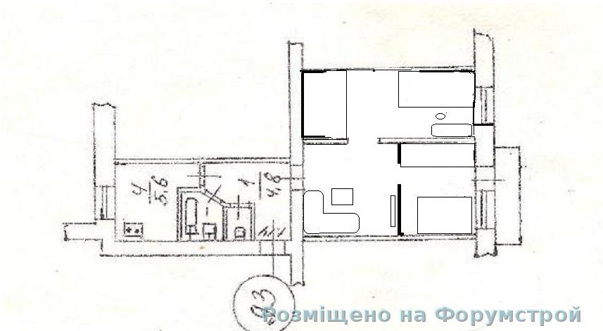

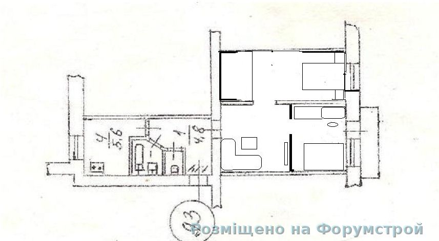

    Предлагаю 2 варианта переделки проходных комнат. Попыталась из 2-х комнат сделать 3: 2 спальни и гостинная. Оба варианта объединяет гостинная у входа. Нужно немного сместить проходной проем. Далее гостиную и спальню отделяем перегородкой. Лучше будет, если выполнить ее светопрозрачной конструкцией с раздвижной дверью. На эту стену подвешивается плоский телевизор. В углу располагается мягкий уголок и журнальный столик.
    Вариант 1.
    Ваша комната с ребенком там, где балкон. Поскольку Вы хотите, чтоб была гостиная, в Вашей спальне ставлю двухъярусную кровать. Ваш первый ярус пошире, ребенку зауженный второй ярус. Напротив, у другой стены - шкаф купе и письменный стол.

    Далее, спальня для родителей. Слева у входа - большая гардеробная. У окна - кровать и 2 прикроватные тумбочки.
    Вариант 2.
    Посмотрев на готовый вариант 1, я подумала, что у ребенка не остается мета для игровой зоны. А это плохо. Поменяла местами владельцев спален. Родителям в спальню кровать и шкаф купе. Вам с ребенком - комната по-больше. Гардеробная остается. Можно поставить угловой диван, если хотите вместе спать, а можно опять таки двухъярусную кровать. Слева от окна - письменный стол.

    Все обдумала. Большое спасибо , выбираю второй вариант. Действительно, у ребенка должна быть своя игровая зона.
